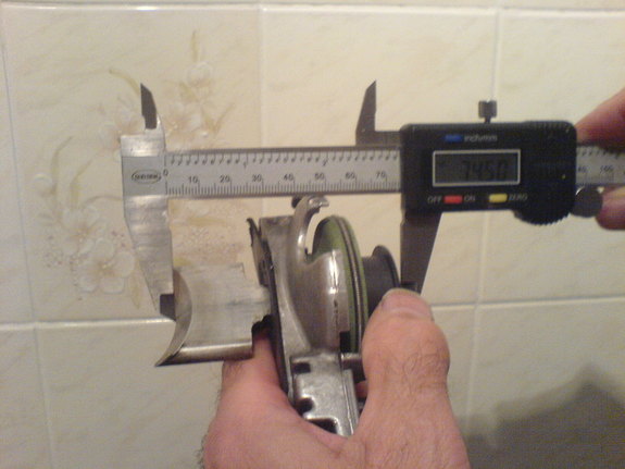

Voor als je het echt goed wil doen...
http://www.annexion.info/karting1/measurement.jpg
Dit is de correcte afstelling

Als ik me niet vergis heeft dat te maken met de 'indraailengte' van de powervalve schuif op het draadeind te maken en niet zozeer met het aandraaien van dat zwarte kapje.
Correct me if i'm wrong

Ik heb deze dus gewoon met een ringsleutel vastgedraaid en voelde eigenlijk geen weerstand, tot ik zag dat de draad door het zwarte kapje naar buiten kwam, was eigenlijk in de veronderstelling dat je zou voelen wanneer die vast zou zitten !
Dus je kan het kapje het best met de hand erop draaien ? of hoe doen jullie dit ?

Met de hand. evt locktite of iets van siliconen erin voor de zekerheid. Afstand zoals op de foto (74,5 mm)
