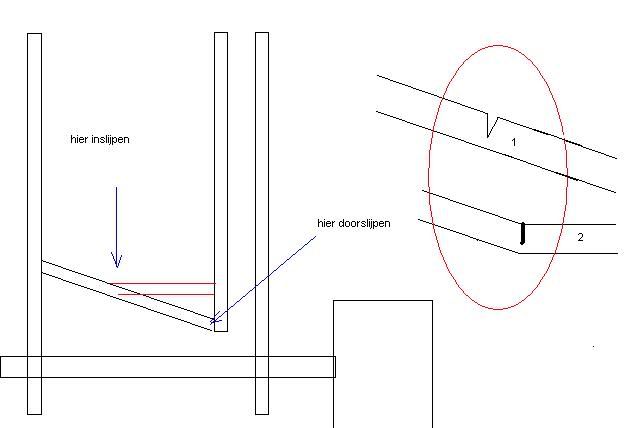

 Berichttitel: Re: Ons kartproject
BerichtGeplaatst: ma nov 09, 2009 11:54 pm
Geregistreerd: zo aug 17, 2008 7:04 pm
Berichten: 163
Woonplaats: Doorn
Even een schetsje gemaakt. meest simpele oplossing.
En laat je achteras erin zitten met alles vast ,zo blijft je frame het meest in vorm !
Over het algemeen is het nooit de bedoeling om te slijpen en te lassen aan een frame.
maar voor het geen wat jij wild ,is dit een goede oplossing.
en voor je het geheel aflast ,controleer ook meteen of de motor goed uitkomt.
succes ermee !!
BerichtGeplaatst: di nov 10, 2009 10:30 pm
Geregistreerd: ma sep 07, 2009 7:42 pm
Berichten: 78
succes ermee !!
Bedankt voor je tekening!
Maakt het weer duidelijker, want ik dacht eigenlijk zoals op deze tekening. (Dik paars verdwijnt)
Dat geeft meer ruimte maar dan blijft er weinig van de stijfheid over zeker?

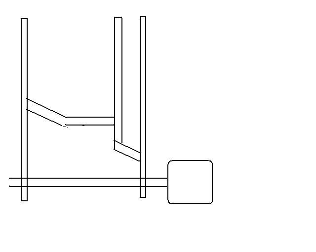

BerichtGeplaatst: wo nov 11, 2009 5:05 pm
Berichten: 163
Woonplaats: Doorn
ff nieuw tekeningetje. juist zoveel mogelijk laten zitten.
zoals deze tek ,zou die moeten worden. dus niets doen aan de lange buizen.
Mega1-Biland SA-250 / CRG RRR-Aixro
BerichtGeplaatst: wo nov 11, 2009 5:15 pm
Berichten: 78
Zo moet het worden inderdaad, volgens mij heb ik van dat deel wat blijft zitten toch geen last.
@Basjuh, dat dacht ik ook, maar het moet natuurlijk geen dweil worden! [-X
BerichtGeplaatst: wo nov 11, 2009 5:28 pm
Berichten: 163
Woonplaats: Doorn
Denk dat het dweilen wel meevalt. al ken ik dit model frame niet. de meeste andere hebben ook 3 lagerblokken. (is dit een cadet chassis ?).
En ook belangrijk.. hecht eerst alles aan elkaar en plaats dan de motor met ketting en tandwielen. is niet gezecht dat de buis helemaal recht moet. tis een beetje passen en meten ! is lullig.. als dat straks de tandwiel goed uitkomt ,en later blijkt dat de motor niet past.
Nogmaals succes met de ombouw !
