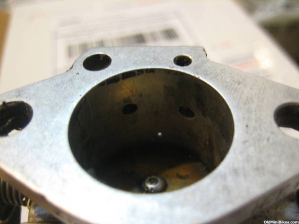

Op je carbu, je membraan, en je motor staat normaal een gaatje, dat gaatje moet bij alle drie op dezelfde plek zitten (als je je membraan omdraait, wat je niet direct ziet als je er niet aan denkt, kan het zijn dat het geblokkeerd zit) hieronder een foto ter illustratie

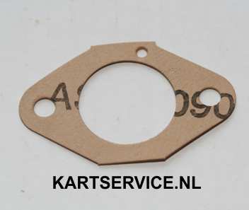

Dat gaatje moet corresponderen met het gaatje bij de carburateurbevestiging van je blok. Zorgt voor het vacuum. Controleer dan ook of je pakking (zie plaatje) goed zit. Het gaatje in de pakking moet dus voor het gaatje van de carb en inlaat bij 't blok.
