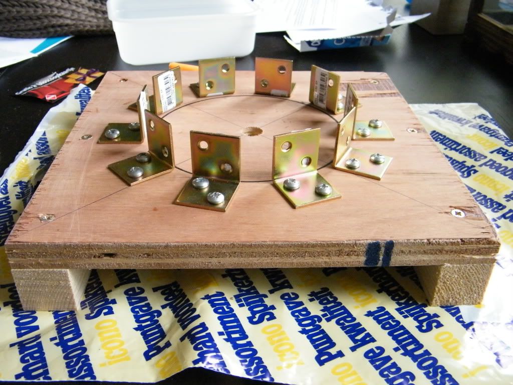

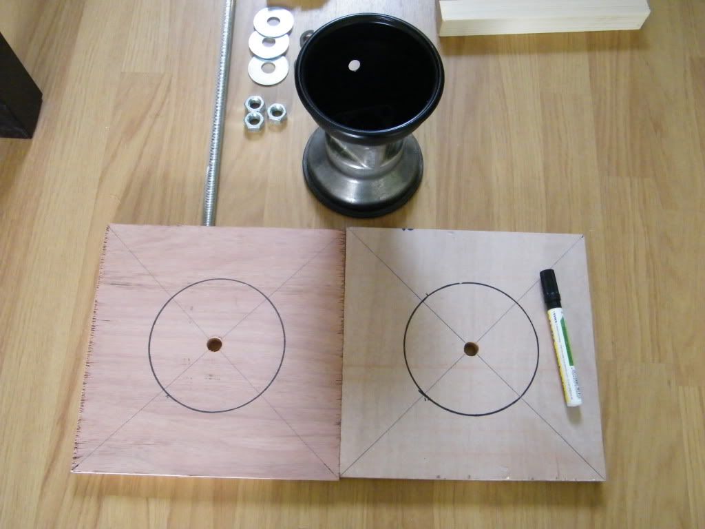

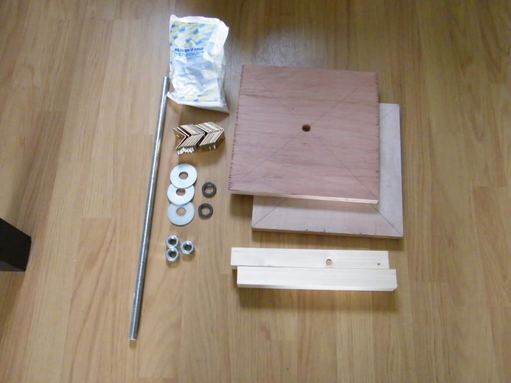

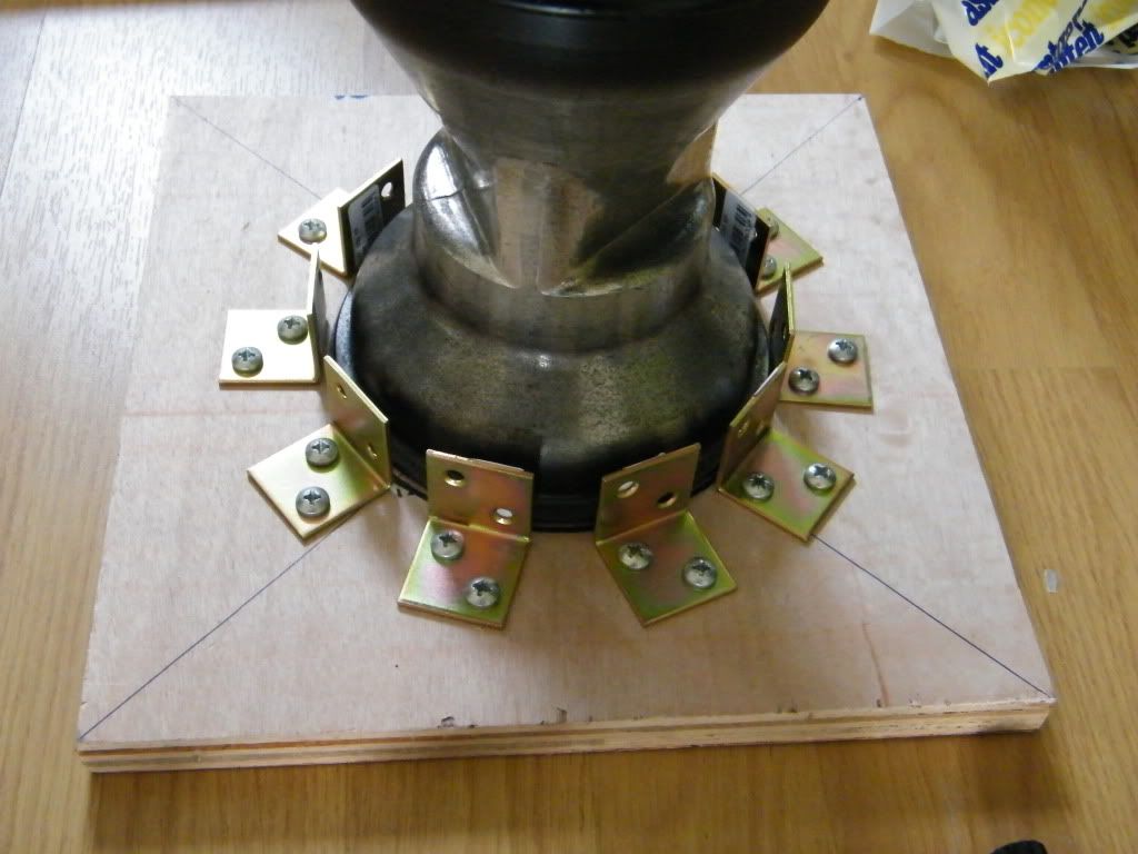

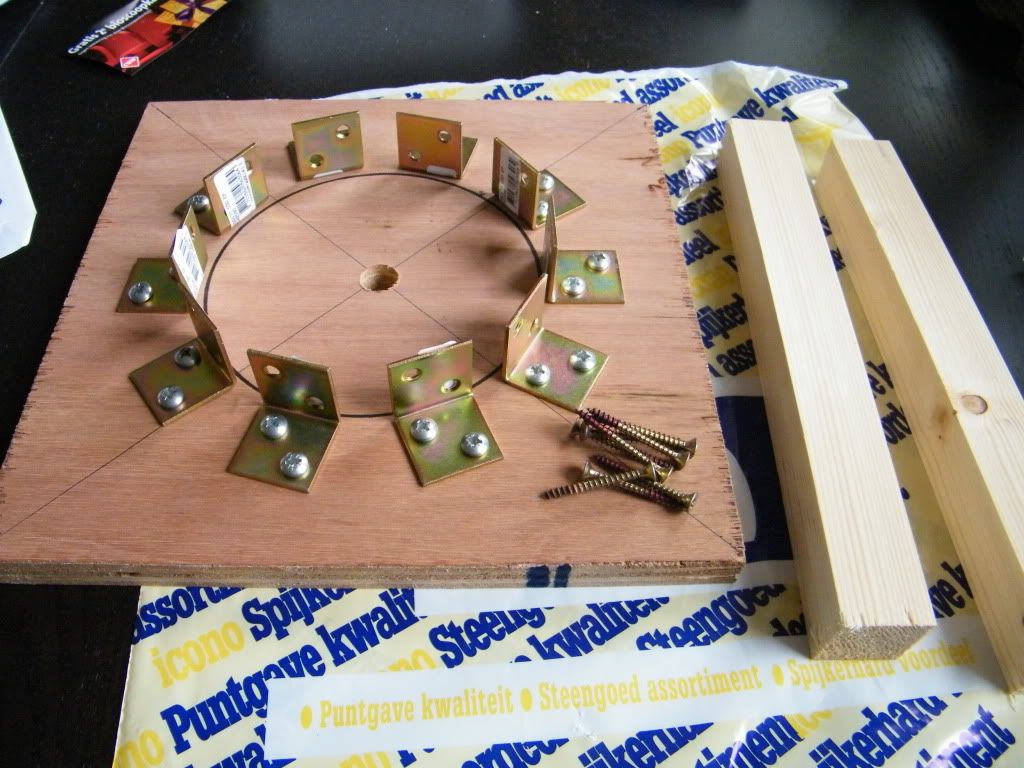

vandaag weer een echte doe dag gehad! Als Eerste ben ik naar kartbaan Ulrum gegaan om daar een CRG motorsteun op te halen. wel leuk om weer eens bij de kartbaan te zijn waar ik ooit begonnen ben met karten. ik was er al een jaartje of 6 niet meer geweest. De nieuwe eigenaar Ronnie uit leeuwarden is echt een goeie gozer die je alles wel wil uitleggen. Hij is druk met de baan bezig en is zelfs bezig om de 2-takt vergunning weer terug te krijgen. goed nieuws dus.
vervolgens heb ik zelf een bandenpers gemaakt, een beschrijving hoe ik het gedaan heb en met wat voor materialen.
De materialen:
2x multiplex plaat 18mm dik 26x26xm
20x stoelhoek 30x30mm
50cm draadeind M14
3x moer M14
3x carroseriering M14
2x knelring M14
40x bolkopschroef 5x16
2x 30x30mm balk 26cm lang.
De bescrhijving:

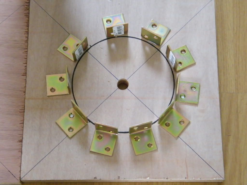

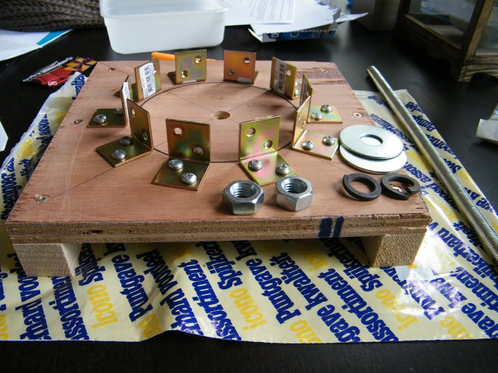

Als eerste de platen op maat gezaagd 26x26cm. vervolgens een gat van 16mm geboord exact in het midden van de platen.
Daarna de omtrek van de velg op de platen getekend.
De hoekjes netjes langs de lijn gelegd
De hoekjes vastgeschroefd met 2 bolkopschroeven 5x16
vervolgens de balkjes onder de onderste plaat geschroefd als voet.

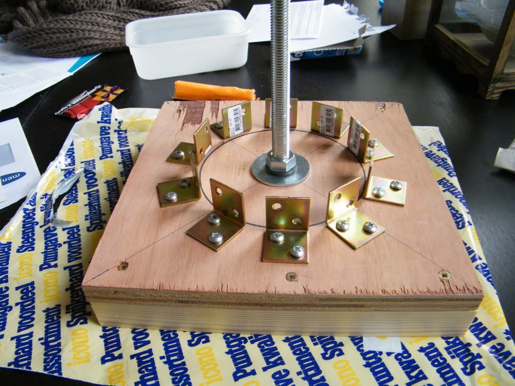

draadeind er door welke vastgezet wordt met 2 moeren, 2 carro ringen en 2 knelringen.

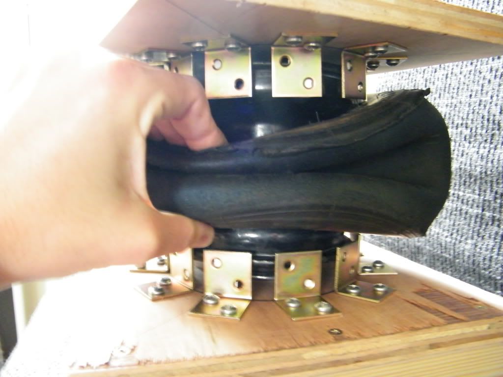

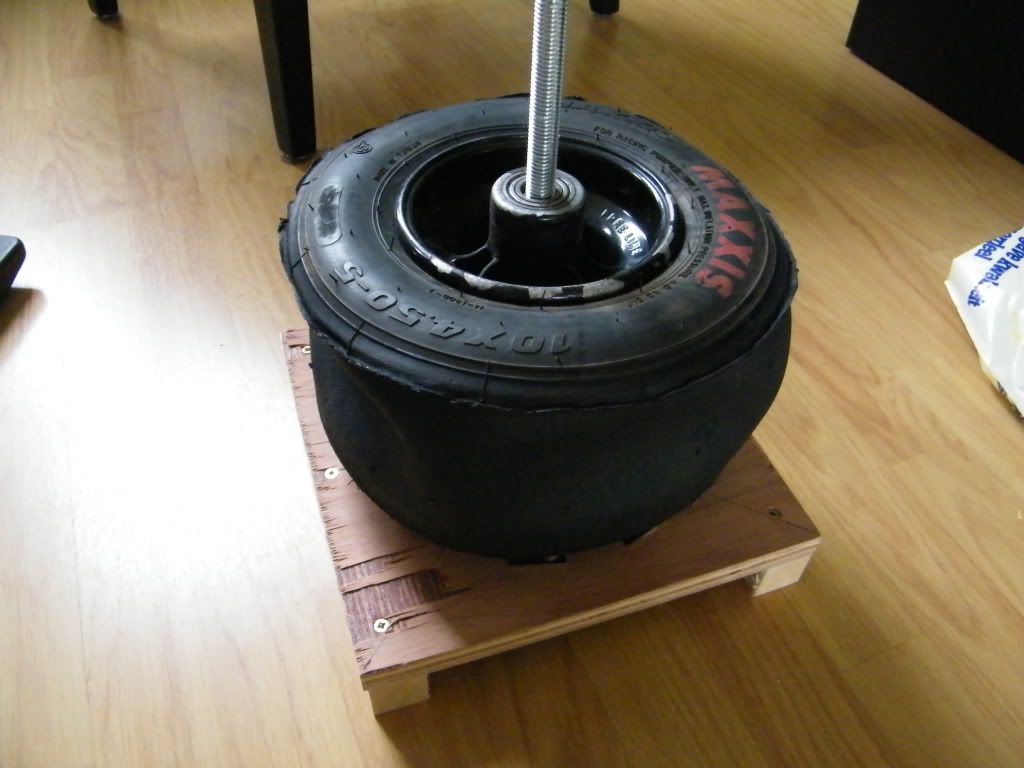

vervolgens leg de de velg + band op de onderste plaat

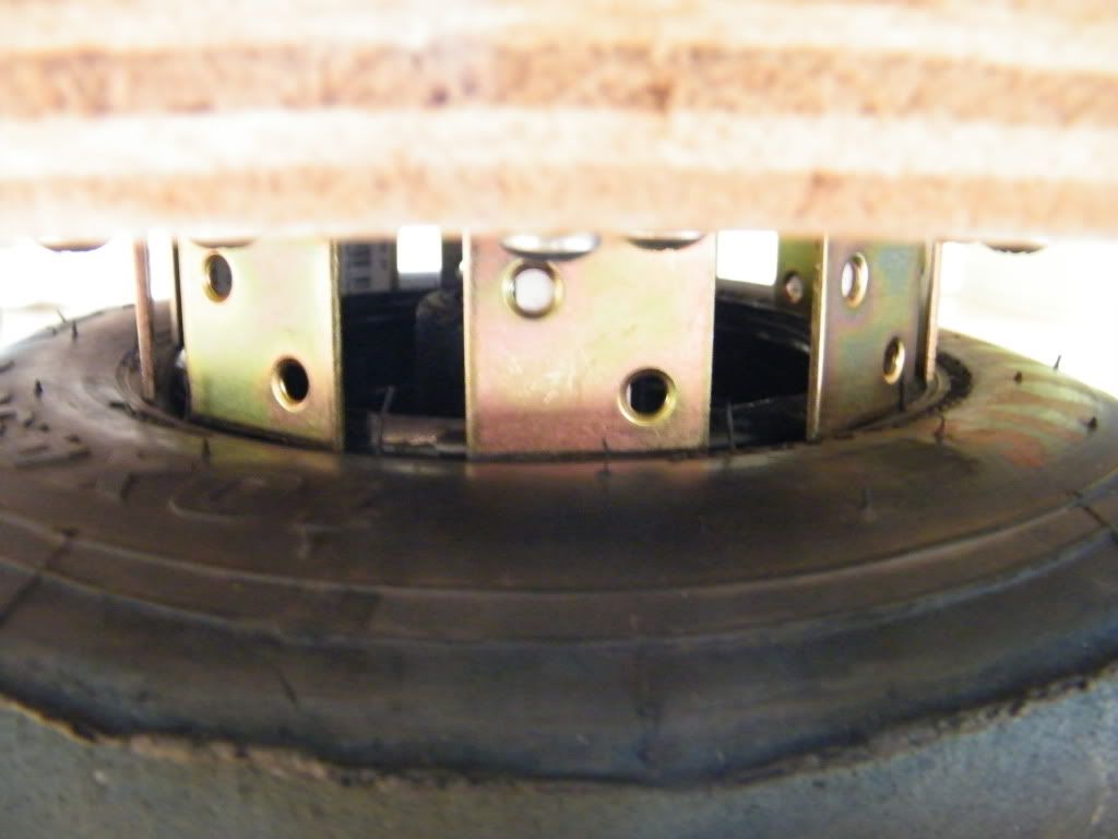

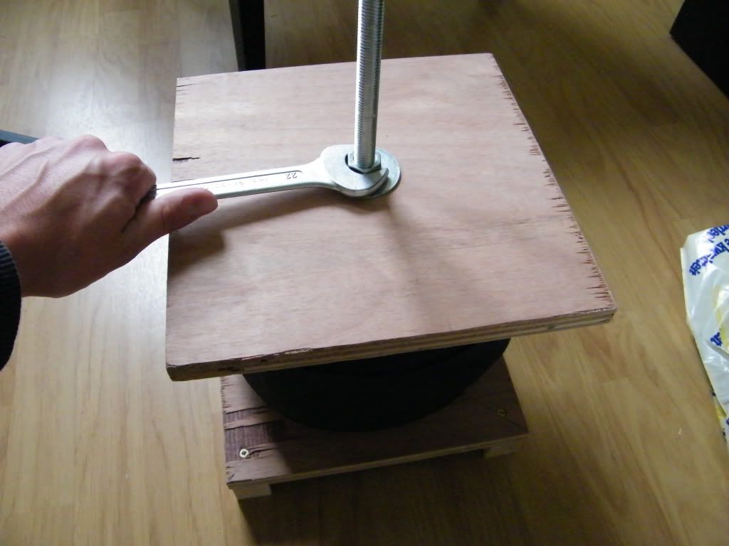

je laat de bovenste er overheen zakken en doe daar een carroring + moer op.
dan doordraaien met sleutel 22 tot dat de bandjes van de velg af ploffen.
Het idee werkt prima, gaat bij sommige banden en vooral de maxxis HG3 wel zwaar en langzaam maar hij doet het. toch een makkelijke nood oplossing voor onder de 10 euro. en heel belangrijk.. velg en band raken niet beschadigd!
iemand nog een idee hoe ik de HG3 van de achtervelg kan trekken? de voorbanden gaan prima maar de achtervelgen is me nog niet gelukt.

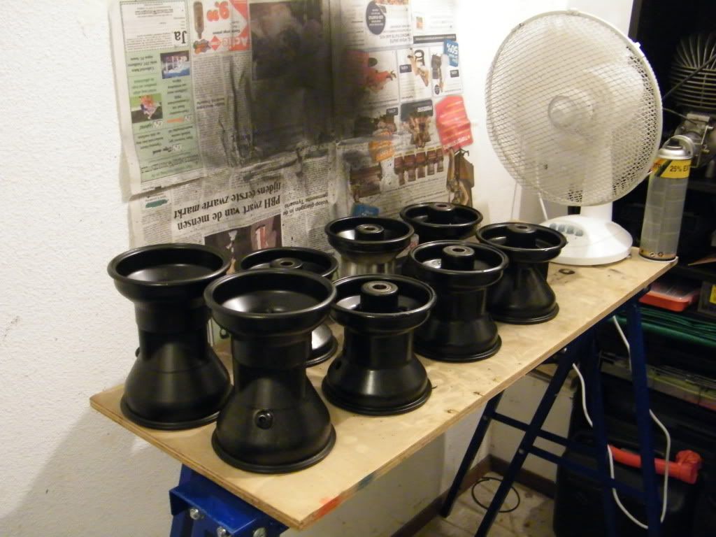

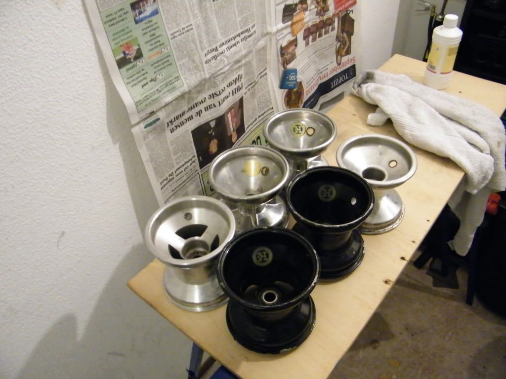

vervolgens ben ik verder gegaan met de velgen die ik vandaag heb ontdaan van de bandjes.
als eerste ze weer goed ontvet met ammonia. vervolgens weer geschuurd met waterproof schuurpapier. deze omdat je dan geen diepe krassen krijgt maar wel een goede hechting maakt. na het schuren weer even afgenomen met ammonia en daarna 5 minuten laten drogen. Volgende stap was het spuiten in de kleur mat zwart. in totaal ongeveer 4 lagen verf er over heen gespoten.
De twee velgen die ik vrijdag al gespoten had heb ik vandaag even twee nieuwe ventielen in getrokken. morgen als de anderen goed uitgedroogd zijn voorzie ik deze ook van nieuwe ventielen. ik had toevallig nog een stuk of 20 liggen die ik ooit eens in een verzamel doos van producten die naast de lopende band waren gevallen bij Berner.
Laatst bijgewerkt door Hendrik1985 op zo sep 26, 2010 10:48 pm, in totaal 2 keer bewerkt.

Ben benieuwd hoe/of de lak het opwarmen/afkoelen beïnvloed.
BerichtGeplaatst: ma sep 27, 2010 6:12 am
In theorie lijkt het mij dat het wel degelijk invloed heeft.
Maar de vraag is meer of het voor Hendrik van belang is?
BerichtGeplaatst: ma sep 27, 2010 5:32 pm
ik denk geen invloed op de banden, kan geen reden bedenken waarom wel. kan me wel indenken dat de velgen? minder snel warm worden en minder snel afkoelen door een extra coating. maar zoals basjuh het ook al zegt, niet echt belangrijk voor mij. ik denk niet dat ik daardoor een tiende sneller of langzamer ben.

@ hendrik 1985 : ging dat goed die velgen spuiten?
Ik heb er over nagedacht het zelfde te doen maar ik ben ban daar ik het ga verknoeien.. zeker die binnenkant!
zanardi kz1 - RK1
BerichtGeplaatst: ma sep 27, 2010 9:00 pm
@nauru; ja gaat prima, geen probleem. gewoon zorgen dat je hem goed ontvet en schoonmaakt. ff licht opschuren en nog een keer ontvetten. even 5 - 10 minuten laten drogen en daarna spuiten. je moet niet te snel willen. eerste laag erg dun opbrengen dat je de aluminium er nog door ziet zodat je een soort van hechtlaag creëert , laten drogen ( ik doe ondertussen de rest van de velgen op de zelfde manier ) en dan de tweede laag die het aluminium zo goed als afdekt, en daarna nog twee of drie lagen. echt heel dun opspuiten zodat je geen druipers krijgt. ik heb zelf de ventielen vervangen maar je kan ze ook afplakken als je ze wilt blijven gebruiken. en de lagers kan je er uit halen als je dat wilt. wel oppassen dat je daar niet te veel verf spuit voor de pasmaat, en anders ook even afplakken.
succes
