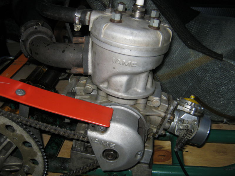

Hallo mijn naam is Rob en ik ben sinds kort een kart eigenaar. Ik heb een tonykart gekocht met een Iame blokje er op (125cc automaat). De laatste tijd heb ik een aantal keren gereden zonder problemen. Vanavond wou ik weer een stukje rijden maar de kart kwam niet vooruit en sloeg eigenlijk gelijk af (aantal keren). De bougie was vet geslagen.
Thuis gekomen hebben mijn maat en ik het "luchtfilter" gedemonteerd en de boel eens goed geïnspecteerd. Ik heb redelijk wat ervaring met 2-takts van uit het verleden met scooters en brommers. De rij ervaring in een kart is totaal niet te vergelijken met brommers of scooters. Hoe zit dat met de techniek? Daarom hier wat vragen:
* Hoe werkt een koppeling op een kart?
* Tijdens demonteren van het luchtfilter kwamen we er achter dat er +/-1,5cm benzine+olie in het luchtfilter zat. Is dit normaal?
*Wat hoort de mengverhouding van de brandstof te zijn? welke brandstof raden jullie aan? V-power/ultimate/excellium of echte euro 98?
Verder weet ik eigenlijk weinig over het blokje. Het is een Iame met een Ibea carburateur. Heeft iemand idee om wat voor type Iame het hier gaat (foto onderaan bericht)? Bwjaar is 2004/5 geloof ik.
* Wat is +/- zijn vermogen?
*Wat is de ideale bedrijfstemperatuur van de cylinder en koelwater?
Waar halen jullie je kart onderdelen vandaan? Moet ik ergens op letten wanneer ik bepaalde onderdelen koop en welke onderdelen zou ik alvast op voorraad moeten leggen omdat dat zwakke punten zijn van Iame's?

Een k25 zoals basjuh zegt.

Zo te zien idd een k25.
Zal vast best rijk staan omdat hij het brandstof in de filter gooit en vetslaat.
Temperatuur ligt rond de 60 graden. Wel goed opletten met je koppelings plaatje dat deze nog goed is.

Blokje op de foto is veel ouder dan 2004. Deze K25 is nog van de eerste generatie.
Zwakke punt van die dingen is de koppeling, die moet je netjes afstellen en zuinig mee om gaan. Zo nu en dan gaat er eens een bobine kapot, verder niet veel bijzonders, best degelijke motoren, altijd veel plezier van gehad :)
Dat lekken bij de uitlaat doen ze allemaal.
Als de carburateur 3 sproeiers heeft is het vermoedelijk een Ibea L2, anders een L5.
Koppelingsdelen en bougies zijn handig om bij je te hebben ;)
