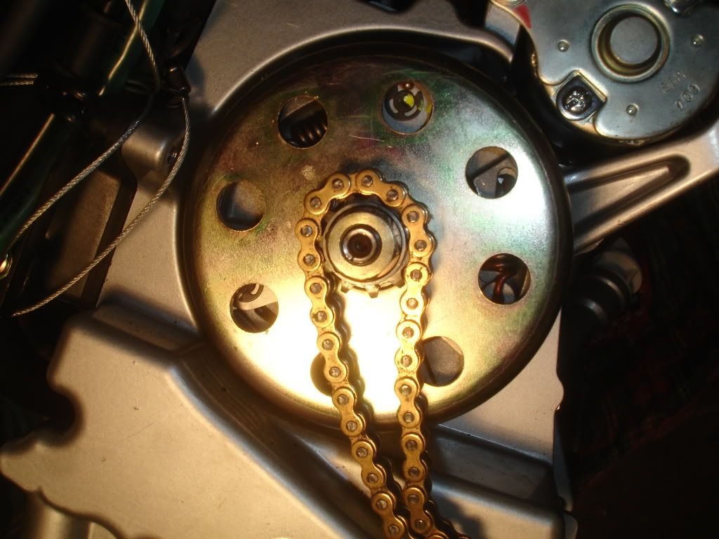

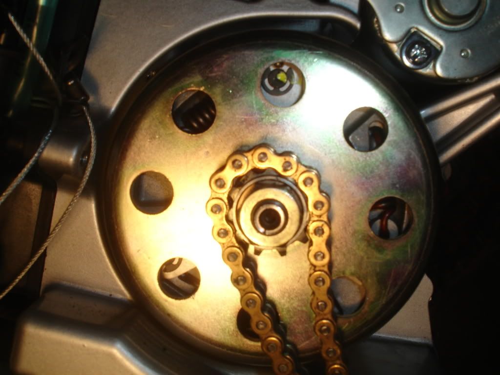

ik heb een foto met het probleem er duidelijk op... maar euhm hoe zet je hier een foto op? :oops:

Ik denk dat je ketting al serieus uitgerokken is en dat in combinatie met een nieuw tandwiel geeft dit effect. Voor zo ver de foto duidelijk alles toont toch.
 Berichttitel: Re: koppelingshuis RK1
BerichtGeplaatst: wo mei 12, 2010 3:40 pm
dat hoorde idd op elkaar te passen.. tijd voor nieuwe ketting zoals beire aangeeft

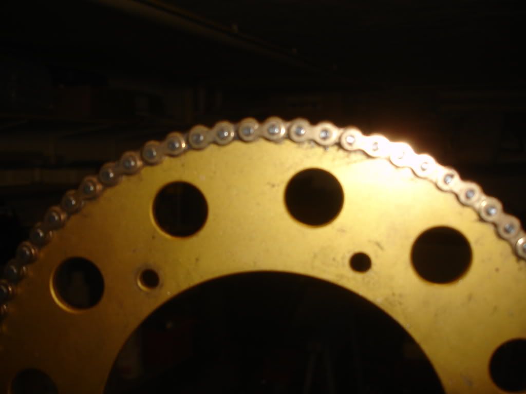

nee denk het niet want ketting loopt perfect over mijn nieuw tandwiel achter ....

Loopt je ketting in zijn geheel goed over je achtertandwiel? Vaak is niet de gehele ketting opgerekt, maar slechts een deel ervan. De foto's die je post doen wel echt denken aan een opgerekte ketting.
Ga anders eens naar je dealer met je koppelingshuis en probeer het daar met een nieuwe ketting, weet je meteen waar het probleem zit.

Hoe is je voortandwiel???????
BerichtGeplaatst: wo mei 12, 2010 7:25 pm
Als gebruikte (lees uitgerekete) ketting perfect over nieuw achtertandwiel loopt hoeft niet direct te betekenen dat dit ook zo het geval is bij het voortandwiel. Als je nog een nieuwe ketting hebt liggen zou ik deze proberen.
