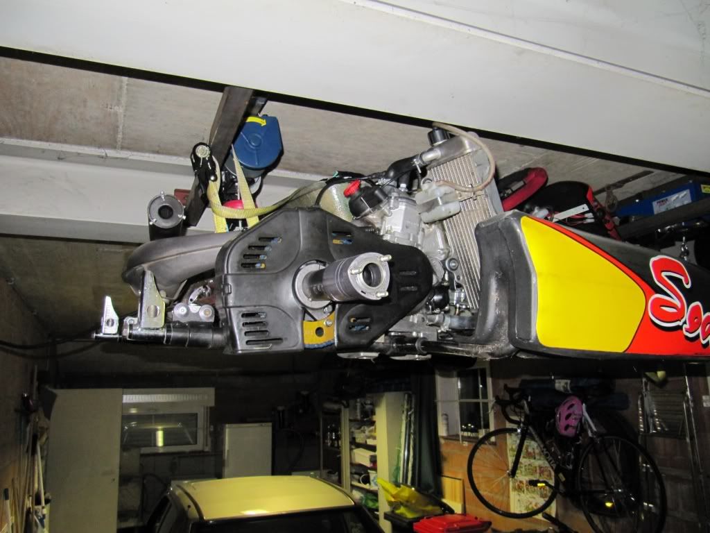

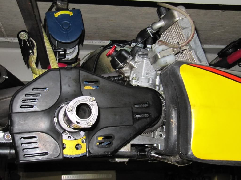

Hierbij de beloofde foto's.
De montage was zonder enige aanpassing en ging perfect op een Sodi SR7 met Rotax max.
Het vervangen van tandwiel vind ik niet echt zo veel moeilijker , ik pas mijn gereedschappen wat aan en dan lukt het even snel hoor.
Bedekt ook je koppeling en tandwiel vooraan.

@Fuchs-racing @TechnoPro bedankt voor de duidelijke foto's dat maakt een hoop duidelijker.
Ik ga eerst de te overbruggen afstand eens meten want ik heb de indruk dat mijn blok wat verder naar voren staat en dat daarom de kettingkast te klein is.
Het lijkt mij de ideale oplossing in ieder geval
