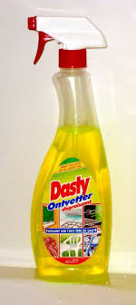

Trouwens, wil je je blok schoonmaken dan ga ik je nou het toverwoord geven en veel mensen hier zullen dat beamen.... hou je vast, komt ie:
DASTY
Te verkrijgen bij de Wibra (geen geintje) en hier word je blok echt weer mooi van (wel goed naspoelen met water, oppassen voor je ogen en handschoenen dragen.)
Ze moesten het eigenlijk " Kart Engine Cleaner" noemen :)
BerichtGeplaatst: di jul 05, 2011 6:50 pm
Hier een link naar de Dasty fanclub http://forum.viva.nl/forum/Thuis/De_Dasty_fanclub/list_messages/12431
Zandstralen zou ik niet doen, of je moet de motor echt helemaal tot op het laatste boutje demonteren om hem schoon te maken want dat grid gaat overal zitten.

Spul kent iedereen al lang man.
Waarom handschoenen dragen?
BerichtGeplaatst: wo jul 06, 2011 6:40 am
Fietspomp kon Dasty waarschijnlijk nog niet, het was dan ook aan hem gericht. Dat vele dit al weten zei ik al :)
Handschoenen dragen?, spuit het maar eens op een heeel klein wondje... en ik heb er een nagelriem ontsteking van gekregen.

BerichtGeplaatst: wo jul 06, 2011 7:16 am
Oh, verkeerd gelezen, het was ook nog vroeg. :mrgreen:
Zelf nog nooit last gehad aan m'n handen. Vind het zelfs wel lekker aan m'n handen.:P Worden ze lekker schoon van.
