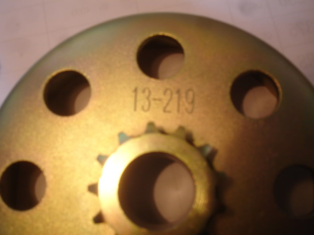

ik heb een mailtje gestuurd naar RVF... zij zullen het wel weten...
wat is het verschil tussen deze 219 en 035 koppeling?
want op de koppeling die past staat "13-219" en de koppeling die niet past staat niks....
hier foto...
en de tandwielen zijn allemaal nieuw, ook men koppelingenshuizen van 11 en 13 tanden , ketting niet ;)

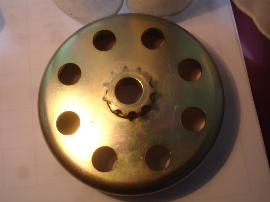

hier het probleemkindje ;)

ik dacht dat het om het monteren van de koppeling zelf ging. Ook al is je ketting versleten zou het mijn inziens niet echt het effect geven zoals op de foto... Maar goed, dit kan natuurlijk zeker wel....
Optie 1; probeer een nieuwe ketting. Kan nooit kwaad als je toch een koppelingsdrum vervangt.
Optie 2; koop je koppelingsdrum bij een RK1 dealer zodat je de goede spullen meekrijgt.....
