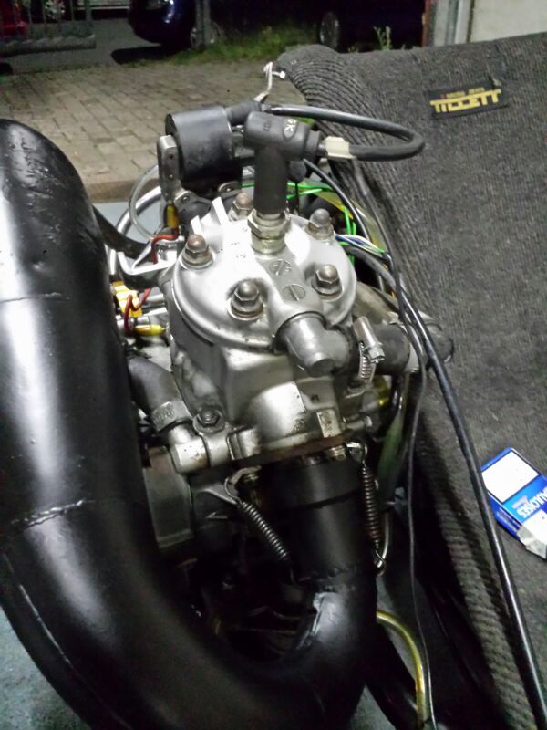

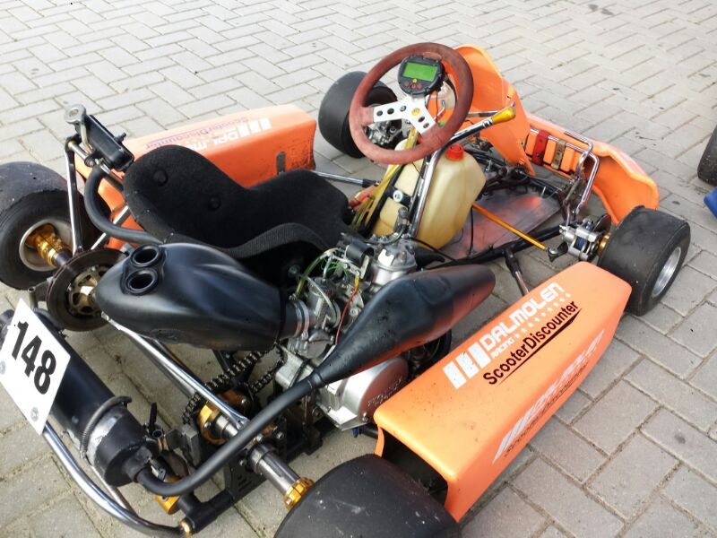

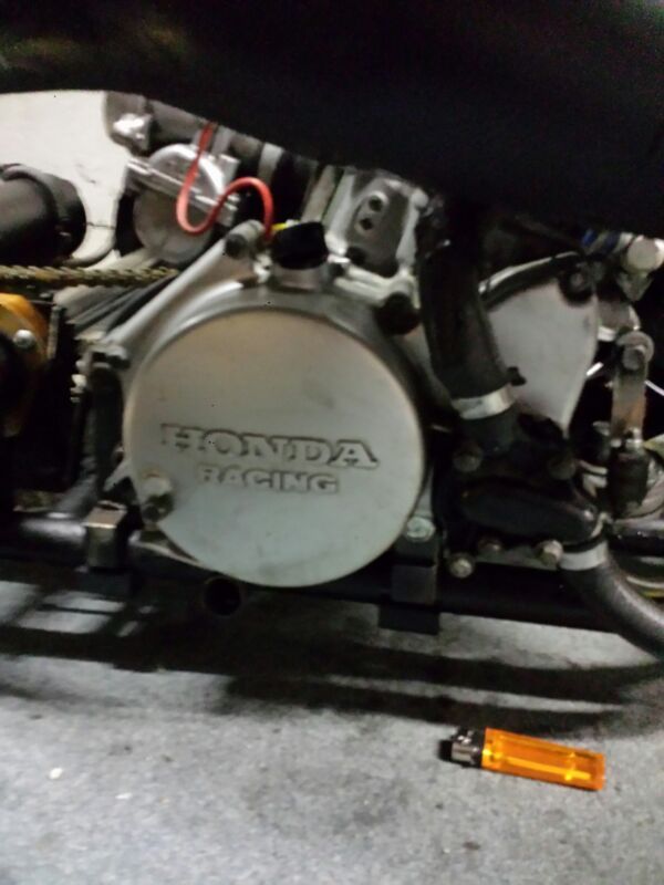

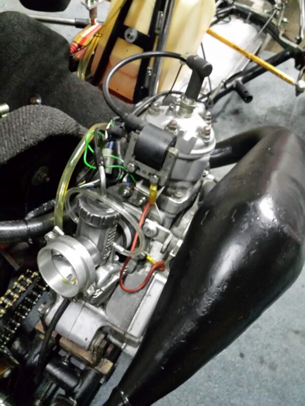

ik ben aan het kijken voor een kartmotor en nou kwam ik op marktplaats een honda schakel tegen.
het is een combikart van 1999 met een cr125.
Nou ken ik alleen cross blokken, deze op mp heeft geen kickstart aansluiting en een andere kop t.o.v. de bekende cross blokken met powervalve.
Nou is mijn vraag (en zoeken hier is moeilijk omdat alle zoekresultaten over de cr125 cross gaan), bestaat er een soort icc versie van honda of is dit een nsr blok o.i.d.

Vingers weg van Honda dit is een oude blok die zijn erg langzaam er zijn maar wijnig Motoren die voor de Kartsport bruikbaar zijn Yamaha 125cc YZ Bj. 2000 - 2003 TM Bj. 1998 -> KTM Bj.2003 ->
Alle andere Motoren zijn v.a. Bj. 2007 te gebruiken!

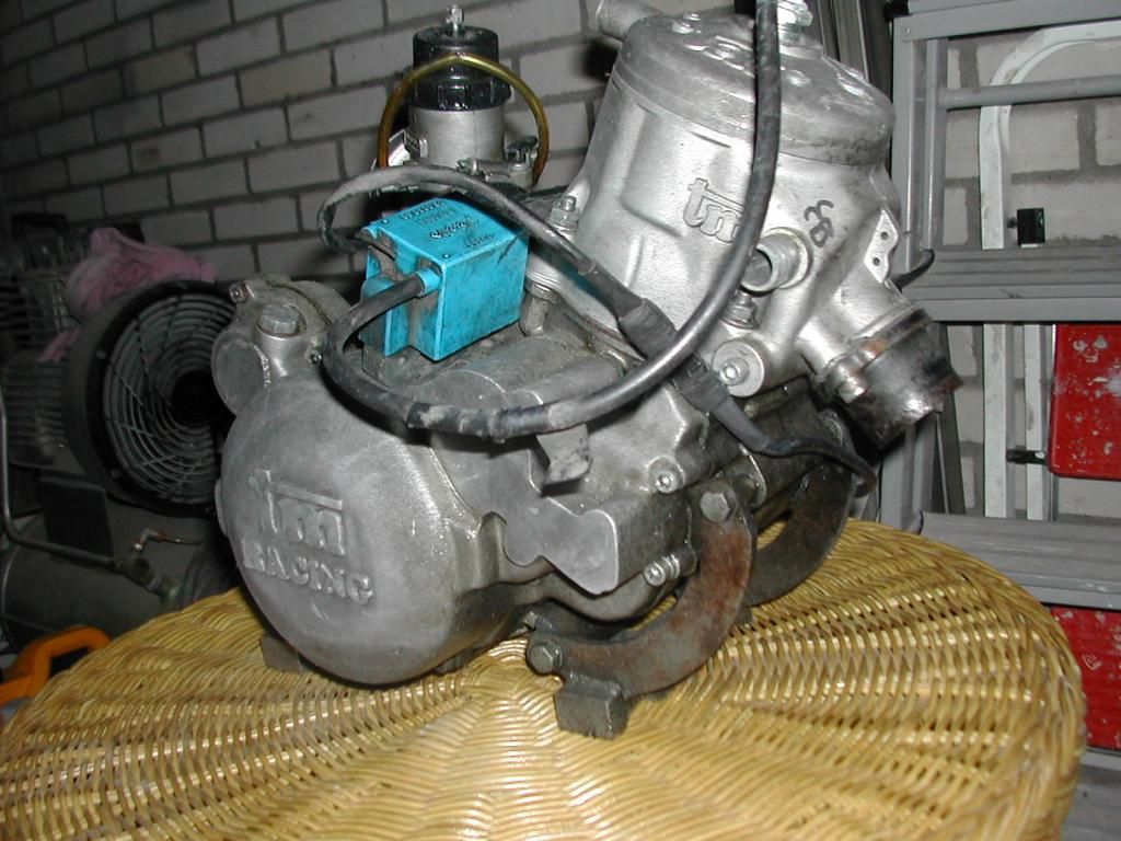

TM heeft een Motor gebouwd Crossblok met een ICC Cilinder ik hem deze Motor zelf gereden loopt erg snel maar zeer nerveus Kart-Parts heeft noch zo een Motor te koop
Hier dit is een jonge Motor die je kunt gebruiken http://link.marktplaats.nl/712691351

thanks voor de info, maar heeft honda dan specifiek motoren voor kart gemaakt dan? nee toch?
Verkoper is er enkel wel van overtuigd, ken de eerste eigenaar die hem nieuw in 1999 heeft gekocht.
Ik vind het een vreemd verhaal, hij mist de kickstarter maar heeft wel een montage oog gehad L.A. op de cil. kop.
Er stond idd ook nog zo'n TM met icc cilinder te koop op mp, maar heb je weer zoiets incourants.
Die kawa is ook wel netjes, maar zit helemaal niks bij om hem op de kart te zetten en dan gaat de prijs x2.
Ik wil gewoon weten of er een honda "1/2 icc" motor bestaat :)

Er werden einde 90er jaren veel Cross Motoren gebruikt voor de Kartsport, de kickstarteras werd uitgebouwd en dan was het een officiele Kart Motor :lol:
TM en Yamaha waren toendertijd de enigste die deze Motoren leverde voor de Kartsport maar met deze Honda Motor begin ik te twijfelen die heeft ook geen Kickstarteras hier een Link van een Honda 125 CR Bj.1999
die ziet er toch iets anders uit!
http://www.google.de/imgres?sa=X&biw=10 ... ,s:0,i:160
Maar een Icc/cross is er zeker niet van Honda die heben verder nooit iets met Kart Motoren gedaan dus ook nooit een ICC gebouwd, Yamaha ook niet en bij TM was dat een foutje die hadden een Motor ontwikkelt voor een 125cc Supermoto maar dat was een flop, dus werd het een Kart Motor, een cross blok met een K7 Cilinder, ik vond hem te nerveus lopen!

ik snap het ook niet helemaal , kan die cilinder kop ook niet terug vinden op welke honda 125cc dan ook.
maar hij is toch al verkocht.

Is dat geen VM cilinderkop? Werd/wordt veel gemonteerd op crossmotoren..
