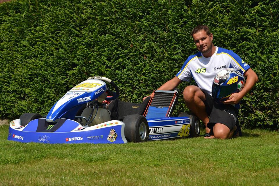

Leuk om weer een proces van ontwerp tot eindresultaat te laten zien met dank aan Henk voor de opdracht:
