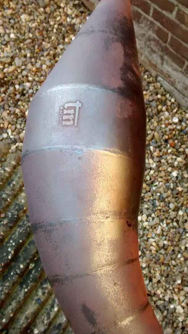

Op dit moment ziet mijn uitlaat er zo uit :
Donker en beroest.
Ik zou hem graag terug in zo goed als mogelijke nieuwstaat krijgen zoals bv de nieuwe uitlaat van Max hier op het forum
(ik heb je foto geleend, als ik'm moet verwijderen, let me know.)
iemand hier die tips of tricks voor heeft?

Dat valt reuze mee hoor, zeker als de roest zo oppervlakkig is als de jouwe al zal idd nooit meer een nwe worden.
Zelf haalde ik de roest er het liefst af met een roterende borstel op een haakse slijper maar ook 1 op een boormachine voldoet prima. Het loont om netjes met overal gelijke en voldoende druk en in een bepaalde richting te werken om ruwheid en of een vlammig effect door ongelijk, te diep of ondiep werken te voorkomen. Met veel geduld en ellebogenstoom kan je ook met pannenspons, staalwol of scotchbrite aan de slag.
Helemaal goed ontroesten en nabewerken met bijv een polish als commandant oid.
Om het blauwe effect van de warmteontwikkeling TGV de las na te bootsen kan je de lassen geheel nalopen met een mini hobbybrandertje. Hiervan zijn op het forum al eens mooie plaatjes voorbij gekomen.
Om te voorkomen dat ie direkt weer gaat roesten kan je m rijke hijlijk inwrijven en of sprayen met vaseline of wd40 oid. Je moet dit na rijden voor nwe opslag wel herhalen.
Je kan de uitlaat ook zorgvuldig ontvetten en hem spuiten met hittebestendige spuitverf van bijv Motip die je ook in kleurloos kan kopen.
Succes!

Stralen of schuren, daarna borstelen met SchotchBrite. Zoals Petrolhead zegt daarna met een mini-brander (Creme bruleebrander van de Action of via eBay) de lasnaden warm stoken. Aflakken met Motip hittebestendige blanke lak.
Wordt als nieuw, op m'n TM cross ook gedaan.

Wat ook wel gedaan wordt als je uitlaat geen roest meer heeft, is als hij nog warm is met wat olie op een doek insmeren. Dan komt de roest niet snel terug en blijft hij mooi.

Nog even snel een foto opgesnord:
Deze uitlaat was super diep verroest, vandaar de donkere pitjes. Met dezelfde methode is die van jou weer super strak te krijgen.
